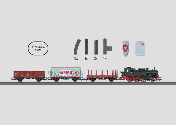

Expliquem lá sff o que significa DC...?
...material motor significa locomotivas...?
a ideia do set é esta;http://www.comboioselectricos.com/html/ ... M29161.jpg

boas,
pois nada vou acrescentar, à explicação do Tiago Ferreira, acho que explica e bem o funcionamento dos dois sistemas.
O que queria referir era em relação ao Set que está no link, é um set básico, que por acaso até o tenho, que na minha modesta opinião acho óptimo, preço qualidade... mas claro é de iniciação, se bem que a locomotiva já vem é MF que dá para que no futuro se possa integrar num circuito mais avançado, e a programar noutro endereço.
Dá sempre também para para aproveitar as linhas, os transformadores etc... também por 100€!!!!...... :good:
Em relação ao sistema de 3 carris AC, é mesmo uma questão de gosto... se bem que marklin é marklin, não se pode comparar com a maioria das marcas!... os motores a sua construção digam o que disserem, é muito melhor... a nível de pormenor, é claro não será das melhores dependendo dos modelos.
mas é sempre um investimento seguro, com o passar dos anos..
