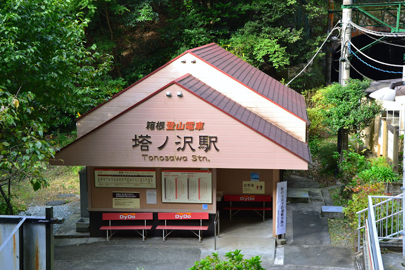

Uma das estações com alguma fama desta linha é a de Tonosawa. Pequena, mas muito bonita, é um edifício fácil de reproduzir...
Uma fotos da estação e do local:
Foi então que com as fotos na mão, e umas ajudas de uns blogs japoneses, decidi tentar reproduzir. Foi a minha primeira tentativa de reproduzir algo a partir de fotos, e apenas com Evergreen.

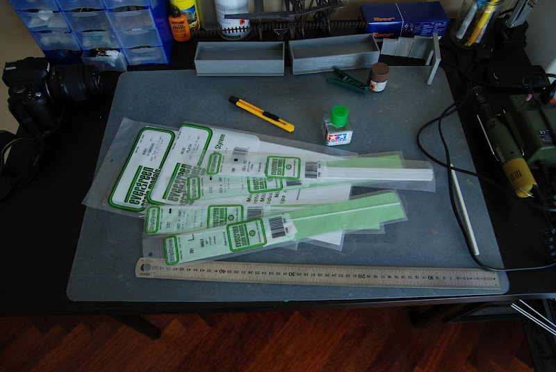

O material a utilizar: Evergreen, cola Tamiya, X-Acto, régua de metal, etc...

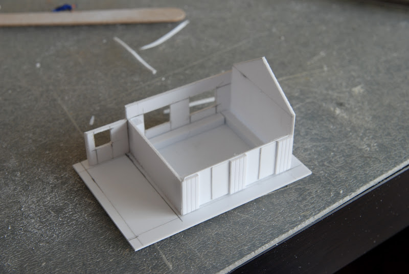

As primeiras peças.
Algumas das paredes levantadas. O lado do cais tem dois portões grandes...

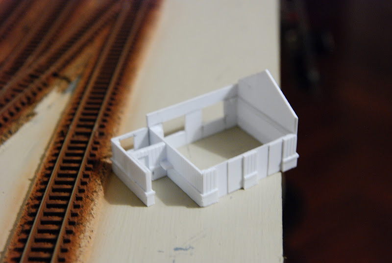

A bilheteira já no sitio.

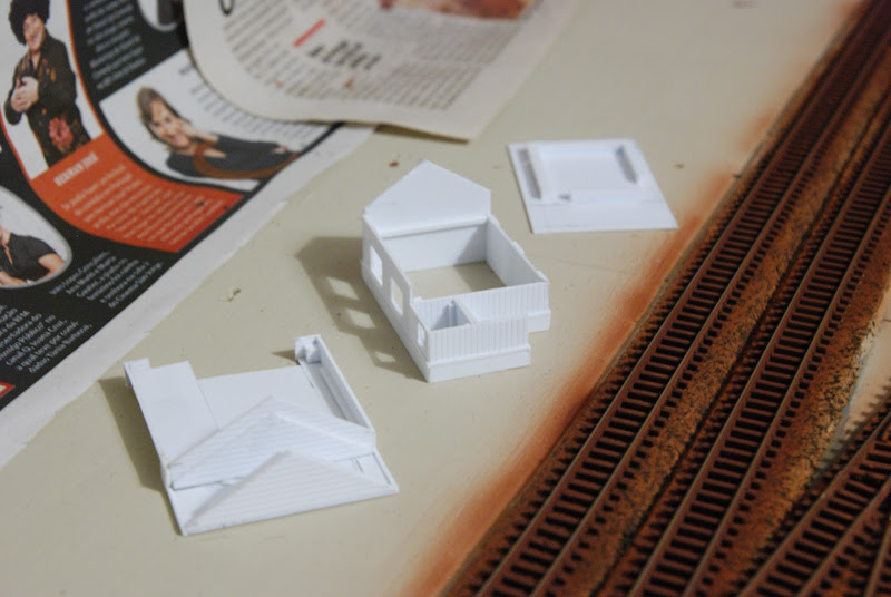

As peças fabricadas hoje. O chão, paredes, e uma parte do telhado.
Uma foto do detalhe que já acrescentei ao edifício Estas fotos foram tiradas junto ao carril para terem uma ideia do tamanho.
